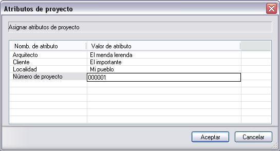

Tenemos instalado Allplan y queremos crear el primer proyecto, todavía no tenemos absolutamente nada y ya tenemos las primeras cosas que decidir, al decirle que queremos crear un proyecto nuevo
Por defecto nos pone Nuevo proyecto, anda que se comieron el coco, tendremos que ponerle un nombre (mi criterio es un número que correspode con el expediente que le asigno) y luego el nombre identificatvo, podemos mejorarlo y lo haremos
Al proyecto le pondre 41105_1_ORGANIZANDO ALLPLAN y marcaré la casilla de nombre de directorio como nombre de proyecto, luego para mi es fácil localizar el directorio dentro del prj
El usar esa codificación es porque 41105_1 significa la versión 1 del proyecto, si tengo que hacer modificaciones, cambios, etc... copio el proyecto y cambio a 41105_2, 41105_3 y así sucesivamente.
