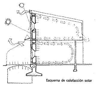

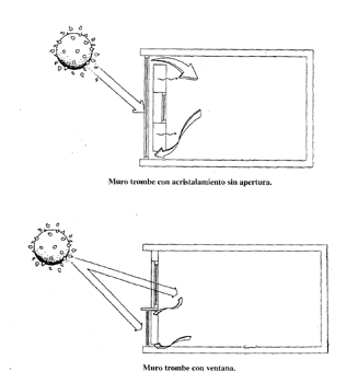

El gran problema de este sistema, es que precisa de un muro ciego en la fachada sur del edificio, por lo que se hipoteca tanto la entrada de luz como las posibles vistas que pudiera tener esa estancia. Por este motivo se han desarrollado variaciones del esquema descrito que buscan dar una respuesta a la captación de energía sin renunciar a la apertura de huecos. (ver dibujos). También se han desarrollado experimentos para intentar sustituir la masa del muro por algún otro tipo de material. En este sentido son interesantes los muros Trombe realizados con bidones de agua como elemento acumulador, o incluso los actualmente antieconómicos elementos de parafina la cual, por sus características físicas, cambia de estado de sólido a líquido con gran facilidad, de forma que se comporta como un gran captador en invierno, pero en verano actúa como un eficaz aislante.
